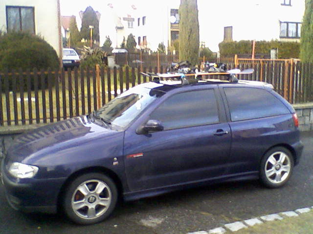

mlada jezdi v ibize a dokud byl na skle vzadu napis DIESELPOWER tak se s ni nikdo nechtel honit
tak jsme ho sundali...

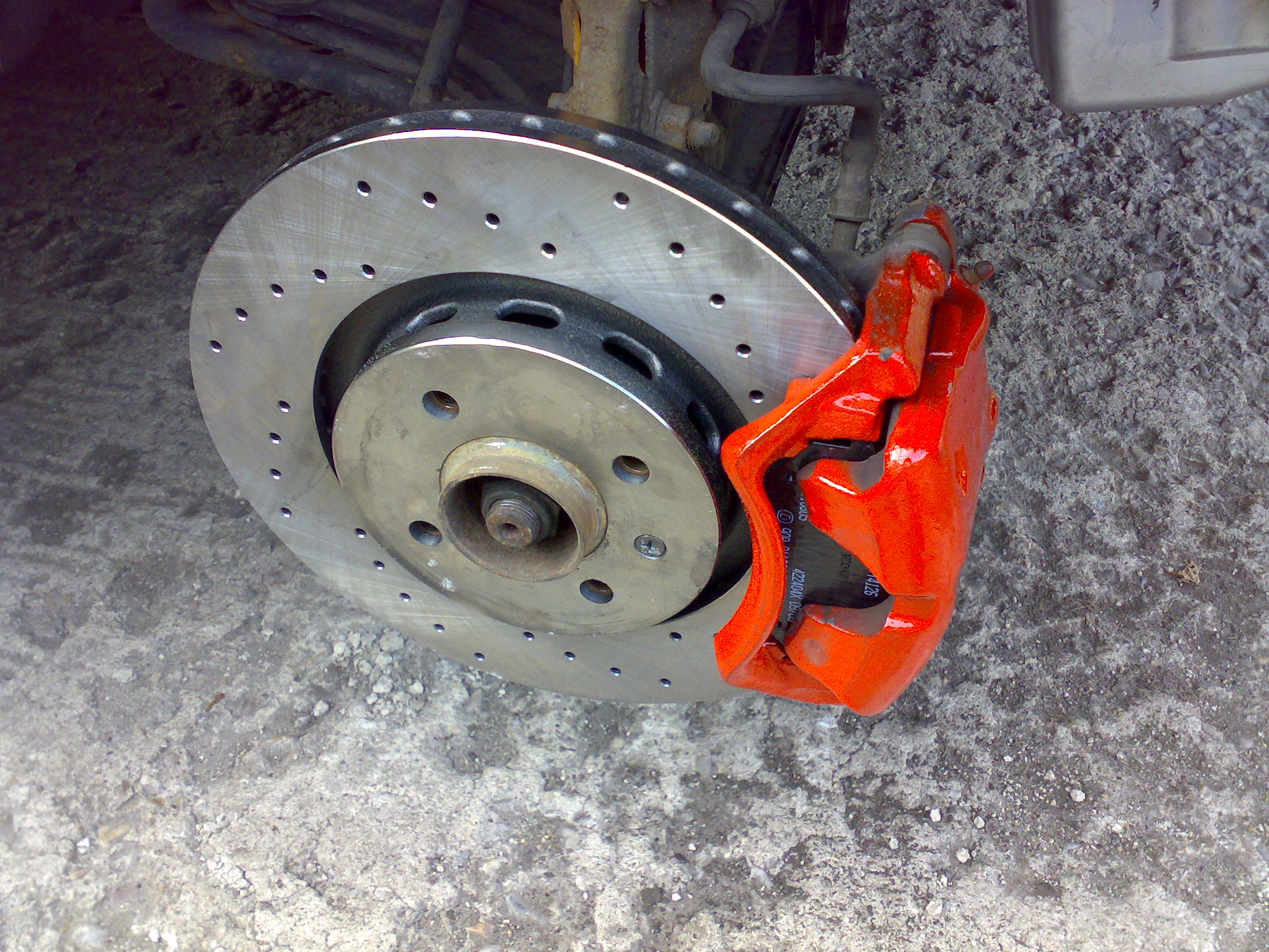

ted resime podvozek...

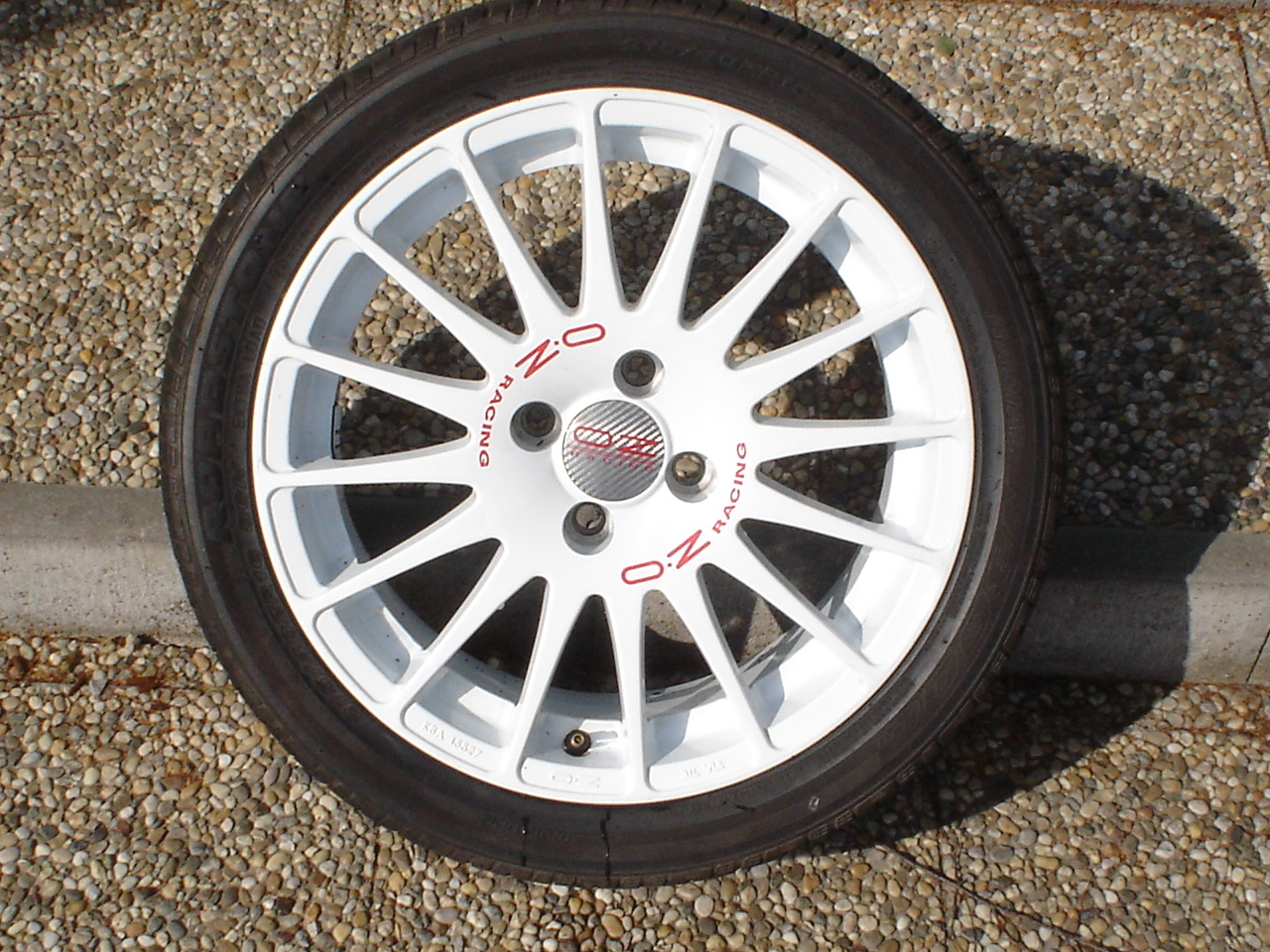

jinak nova kola uz jsou doma - OZ superturismo WRC 7x16, pneu 215/40/16
a jedeme daaaaaaaaaaaaaal
