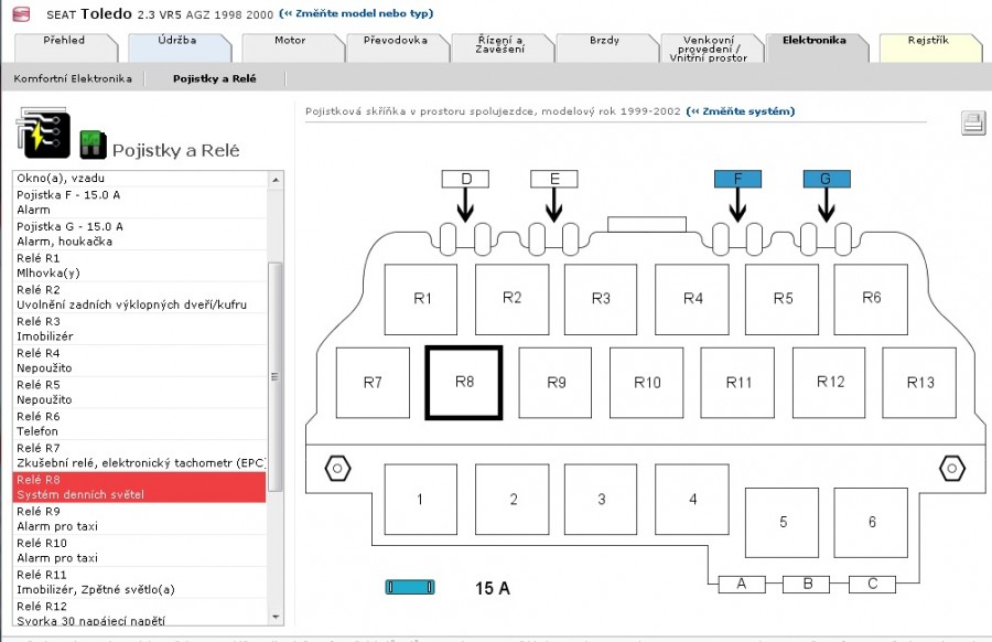

Ne, nebude denní svícení jak má být používáno u nás.
Jsou to přípravy do zemí mimo Evropu a funkce není dle evropské legislativy (automatické rozsvícení jen DL bez zbytku osvětlení + automaticné zhasnutí po rozsvícení poziček). Navíc chybí značka DL na hlavních světlometech, takže i tak stále mimo EU zákony (zde je použito svícení přes hlavní světlomety se sníženým jasem).

No toto RL klidně mohou být, ale spíše by mě zajímalo, zda-li mají elektroniku zapínání RL v sobě, samostatně, nebo zda-li vůbec (to vzhledem k ceně nejspíš a tak by čakala investice ještě do oné elektroniky)

To znamená že by mně svítilo hlavní světlo bez poziček a zadních světel? a po nastartování by se rozsvítili automaticky?PoMa píše:Ne, nebude denní svícení jak má být používáno u nás.
Re: denní svetla
Nevím, co vše to elektronické relé obsahuje a co u toho svítí, to by bylo asi potřeba poštudovat co se montuje do mexika, indie a jiných zemí, pro které to bylo určeno. Rozhodně to není jen klasické relé, ale s elektronikou a použití u nás (kdybys to sehnal, čili kdybys věděl co přesně shánět) by bylo jako nesvícení dle předpisů.
Taktéž ti neřeknu, jestli je tam nainstalován i zbytek (kabeláž apod.). Ten popis pozic je jen všeobecný a pro daný modelový rok.
